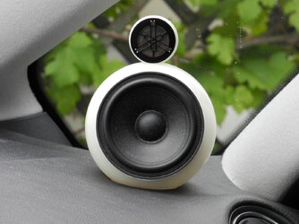

also, der 10F hat mich schon überzeugt...
allerdings erst dann richtig, als ich ihm nen kleinen Magnetostaten ab 4k5 als Ergänzug spendiert hab. Um Laufzeitfehlern vorzubeugen, muß man bei so hooher Trennung dann aber (teil-)koaxial montieren.
