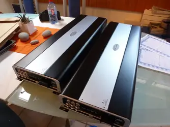

Der Postbote war da und hatte schwer zu schleppen :ugly:
Wie versprochen noch mein Nachtrag zur zweiten SE4000 die soeben angekommen ist:
Gemäss Messprotokoll 4'406 RMS an 1Ohm. Also ne Streuung von 23 RMS. Leistung dürfte immer noch genug da sein :hammer:
Thx an alle Teilnehmer für die geistige Unterstützung. Man hört von mir wenn's Winterauto und gewerkelt wird...
Grüsse stan
