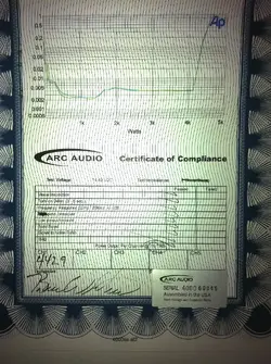

aber interessant, dass die Arc so streuen, hab teilweise schon Protokolle gesehen, wo mehr als 4,6 kw standen.

PiastXD Die Rev. 1.1 hab ich bis jetzt immer mit 4,4 - 4,5kW gesehen. Bald kommt das zweite Exemplar an (sollte die neuste Gen. sein....) Dann hab ich ne weitere Aussage;-) Hab noch genug Platz im Schrank wenn's den Ansprüchen mal nicht mehr genügen sollte :hammer:
