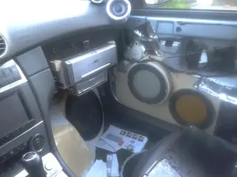

So mein Problem mit zu wenig kick ist nun gelöst :ugly:
Richtig geil. Aber zerlegt dir das nicht die Tür?
Sent from my iPhone using Tapatalk
Ich habe 2 weise und 2 gelbe.
Werde die dann so aufteilen das 2 gleichfarbige auf einer Seite sind. Das passt dann auch besser von der Seriennummer.
Vielleicht ergibt es sich ja auch noch mal das ich 2 andere bekomme/tauschen kann.
Geht aber echt geil und Bühne passt besser als vorher.
Der Tiefenunterschied ist wegen der LZK damit es den gleichen Abstand hat.
Gebaut aus 21mm Multiplex :bang:
Morgen mache ich die andere Seite und mach die Tür richtig dicht.
Das einzigste "Problem" ist, dass wenn ich sie parallel laufen lasse meine X4 in protect geht. In reihe ist alles gut.
Frequenzgang ist auch super glatt. Hab es momentan bei 50hz 18db und 400hz 18db getrennt.
Ich habe jetzt am WE und heute auf der Fahrt zur Arbeit noch mal ausgiebig gehört.
Geht schon sehr lecker das ganze. Kann das absolut empfehlen.
Ich überleg nur wie ich nun meine Tür ruhig bekomme (bei richtig heftig Pegel klappert wohl mein Airbag in der Tür) ;)
