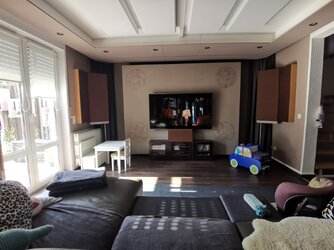

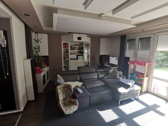

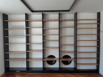

Jungs ich würde echt gerne ein paar Bildern von den 18er im Wohnzimmer sehen und rein statistisch, wohnen eure Frauen noch bei euch? Oder schon ausgezogen? Meine würde mich sofort verlassen.....
100L downfire sind nen Hocker 50*50cm und 40cm hoch plus füßchen. Das hat man doch immer 🤷‍♂️
Ich hab dem nicht rechteckigen Raum lauter rechte Winkel verpasst.
Also eine Vorsatzwand mit integrierten Bücherregal verbaut.
Dahinter sind ein paar Kubikmeter Rockwool und definierte Eintrittsöffnungen, damit der Absorbtionsgrad nicht zu hoch ist.
Das Geschlossene Gehäuse mit 180 Litern aus Buche Multiplex ist massiv mit der tragenden Mauer verschraubt und vom Regal entkoppelt.
Und freundlich grüßt
der Simon​
Simsalabim, am ende aber auch nur 1,6m2 membranfläche in der Bude 🤭
