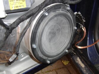

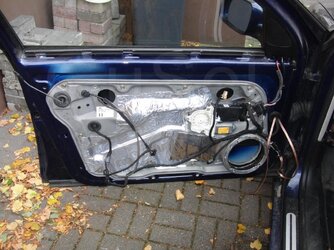

(hier mal machungen von heute... m18w is ne feine sache... )
