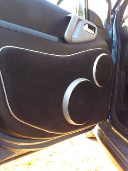

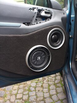

pxl_20230625_064717502-jpg.97550
pxl_20230625_064712994-jpg.97549
Ist das ein geschlossenes Gehäuse? Wie viel Liter? Wie trennst Du?
Ja die sind erstmal geschlossen. Aktuell trenne ich bei 180Hz/12db und 2200Hz 24db
Hochpass kann ich bis ca. 300Hz/24db hochziehen, danach passts nicht mehr zu den Tieftönern (noch nicht im Bild).
Volumen sollte so um die 10-15Liter haben pro seite.

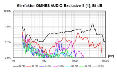

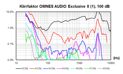

Bei Hifi Selbstbau hat der mega schlechte hohe Klirrkomponenten K4/K5.
Vorallem der K5 :/
Den Celestion TF0818 hatte ich auch schon wieder vergessen. Stimmt danke.
Jupp, ich hab den als TMT im Wohnzimmer und den SPH-225C x4 je LS im Heimkino. ;-) Ist mMn. ein sehr guter TMT. Klirr ist nicht immer schädlich bzw. komplex.
