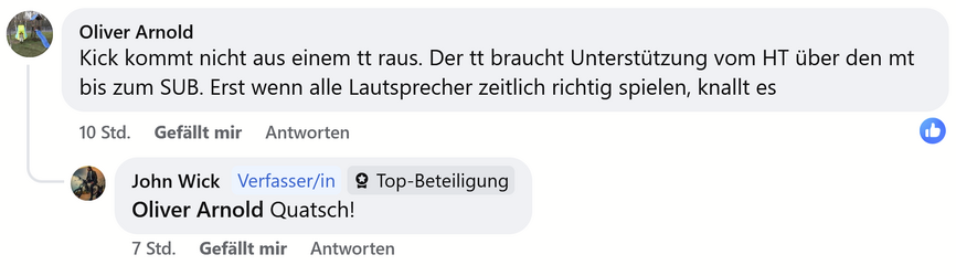

Genau, höre dir mal isoliert einen 50Hz Impuls an und dann mit Obertönen. Kickbass wird mit dem passenden Anteil an Mittel-/Hochton gefühlt lauter, vor allem aber präziser, obwohl er ohne im Verhältnis lauter ist.

Das hier ist übrigens kein Quatsch:

Wenn das der Oliver Arnold ist, den ich kenne, dann hat der richtig viel Ahnung, war/ist AYA-Juror und auch ein ziemlich sympathischer und ehrlicher Kerl.
