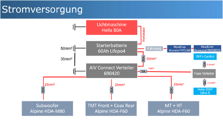

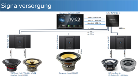

Falls die Flunder tatsächlich/wider Erwarten anspringen oder/und selbständig aus der Garage rollen sollte: Reicht sowas als Doku?
Oder brauchts da Raketenwissenschaftliche Ausführungen wie das Kupfer in den Kabel in kretanische Hände gelang?!
ob dein Cu von 70 jährigen spartanischen Jungfrauen bei vollmond mundgeklöppelt wird is mir eigentlich egal
Kabeldurchführung vom Motorraum in den Innenraum / Massepunkt vom AIV-Verteiler im Innenraum
Befestigung der unteren PDX und Befestigung vom DSP (is auf den Bildern ohne schrauben - Kletter wie beim Sicherungshalter?).
würd ich gerne noch sehen für die Einbaubewertung
Dämmung selber kannst eigentlich weg lassen - die interessiert mich eher net - bei der Bewertung ev. überspringen, weil es für die Doku selber eigentlich ein schöner Punkt zum Zeigen von dem Aufwand den Du betrieben hast
