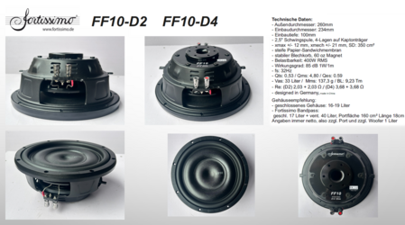

Entweder der Hertz MPS S4 oder Preisstipp Fortissimo FF10 (ab Montag erhältlich)

Kostet neu 200€
