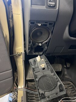

Die Lautsprecher sitzen links und rechts in der unteren Hälfte des Armaturenbretts und strahlen nach unten. Dort sind 10cm Lautsprecher verbaut. Das wars von Werk aus.
Ich selbst habe den Einbauplatz in Farbe und Bunt nur aufm Verkaufsfoto gesehen und werde das beim Einbau das erste und letzte Mal zu Gesicht bekommen.
Dieser Einbauplatz muss aber für einen TMT oder TT genutzt werden. Dazu könnte man sich vorstellen einen FRS5x oder ähnliches in die A-Säule zu verfrachten.
Sowohl mir, als auch dem Besitzer ist klar, dass das nichts im High End Bereich wird und man dort auch keine Pegelorgien feiern kann.
Das Auto ist ein Arbeitstier und kein Schönwetterfahrzeug und jegliche Umbauten wie Dobos oder Kickpanels im FR scheiden aus.

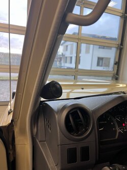

Ich habe neulich so einen gemacht...aber noch nicht endgültig fertig da er noch einiges umbauen will.
Habe unten rein meinen Fortissimo FF4 rein gemacht und oben die großen STEG Q65C Hochtöner.
Das Ganze läuft bisher nur an einem Android Radio.
Aber mit dem sehr guten Wirkungsgrad der FF4 und den tief spielenden Hochtönern ist es von der Verständlichkeit schon sehr gut.

Hinter dem Lautsprecher ist es beim Land Cruiser schwierig zu bedämpfen...da ist quasi alles offen und rechts auch noch das Handschuhfach.
So gut es geht mit Alubutyl etwas abschotten und Schafwolle rein um den rückseitig abgestrahlten Schall zu absorbieren.
1 Liter geschlossenes Volumen wäre schön, aber nicht einfach umsetzbar.
