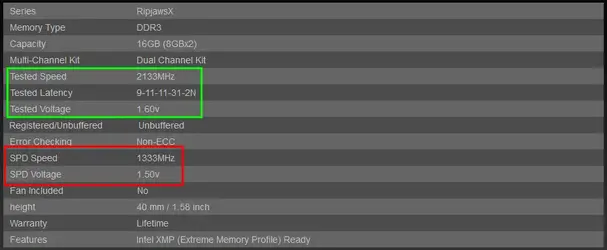

Ich denke mal der Speicher wird aktuell bei 1333MHZ und 1,5V laufen (rot markiert) wenn du noch nichts verstellt hast.
Die getesten Werte (grün markiert) müssen nicht unbedingt mit deiner Hardware funktionieren.
Damit die 2133MHZ stabil laufen musst du wohl die Spannung auf 1,6V erhöhen und dann kannst du dich mit den Timings mal ran tasten.
Hier mal eine Konfig von einem anderen Forum die bei 1866 MHZ stabil gelaufen ist
m/b Asus Rampage II Gene (officially supported max 2000Mhz overclocking)
intel 920
memory run without problem using XMP profile 1 at 1866Mhz
Timings 1866:
CAS latency 8
RAS to CAS Delay 10
RAS PRE time 10
RAS ACT time 29
RAS to RAS delay 6
RFT Cycle Time 232
Write Recowery Time 14
READ to PRE time 8
Four ACT WIN time 28
Back-to Back CAS delay 0
Timing mode 2N
Round Trip Latency CHA 57
Round Trip Latency CHB 59
WRITE to READ delay DD 7
WRITE to READ delay DR 7
WRITE to READ delay SR 19
READ to WRITE delay DD 9
READ to WRITE delay DR 9
READ to WRITE delay SR 9
READ to READ delay DD 7
READ to READ delay DR 6
READ to READ delay SR 4
WRITE to WRITE delay DD 7
WRITE to WRITE delay DD 4
@2133MHZ: 10-11-11-31 2T (or 2N) 1.57 QPI/VTT 1.18
tWR 16
tRFC 314
tRRD 7
tWTR 10
tRTP 10
tFAW 26

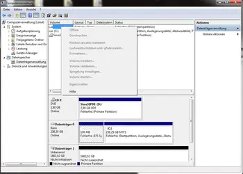

), dann kann ich auch die 2TB HDD anschließen.
