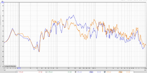

ich möchte bei unserem Mini in naher Zukunft den Mittelton etwas optimieren. Aktuell sind 4Ohm OEM 4" verbaut, welche aber wirkungsgradtechnisch keine wunderwerke vollbringen. Als Hochtöner sind Visaton FRS5x verbaut, welche ich linear entzerrt um 5db absenken muss, damit der Pegel zum Mitteltöner passt.
So laufen die aktuellen MTs. Beifahrerseite hat sehr schön ausgeprägt das 400-700 Mittelkonsolenproblem, würde das durch Anwinkeln behoben werden können?

hehe, solange dein Hochtöner sich auch bei 1khz /12db trennen lässt, gern. Dadurch, dass Mitteltöner und Hochtöner im Mini so weit auseinander sind (HT sitzt über/auf dem Armaturenbrett) und die Ausrichtung der MT so ungünstig, habe ichs nicht geschafft die vorher verbauten HTs im Bereich ab 2khz zufriedenstellend anzukoppeln.

Im 4er habe ich aktuell die MT auch angewinkelt und das hat obenraus was gebracht, aber bis 1khz war davon logischerweise nichts festzustellen.
