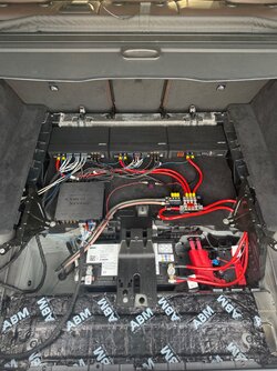

Habe folgendes Problem in meinem BMW G31 welches Werkseitig mit RAM und HK Soundanlage ausgerüstet war.
Ich habe manchmal das Problem das wenn ich mein Auto starte, ich keinen Bass habe. (Streame ich in den DSP rein läuft alles wie gehabt). Musik läuft, alles aber kein Bass von den USW. Schliesse ich das Auto ab, warte kurz und öffne es, kommt Bass.
Verbaut habe ich aktuell einen Helix DSP Ultra S in Verbindung mit zwei Eton MA6 und einer Eton MA1.
Eingeschaltet wird des DSP über die Highlevel Kabel die dort angeschlossen sind. Das Problem muss dann entweder am DSP liegen oder bereits hinterm DSP entstehen. Hat jemand ne Ahnung wie ich das überprüfen könnte?
Wenn kein Bass ankommt, die Kabel hinten von den USW abklemmen am DSP und messen ob da überhaupt was ankommt? Wenn ja, müsste es am DSP liegen. Wenn nicht, wie kann ich es am Verstärker selber messen?

Meinst du mit einem Deckel oben drauf? Doch da ist Schutz drüber. Nur auf dem Bild eben nicht.
Nein, er meint die beiden roten von der Batterie zu deinem Sicherungshalter.
Kann auch sein, dass die Remote Out vom Helix dsp nicht stark genug ist bzw. Genau an der Grenze und dann die letzte Endstufe nicht mehr genügend Spannung bekommt. Abhängig von Batteriespannung ggf.
Nein er meint die Verbindung von Batterie zum Sicherungsverteiler... So wie ich es in der WhatsApp Gruppe bereits angesprochen habe :lolschild:
