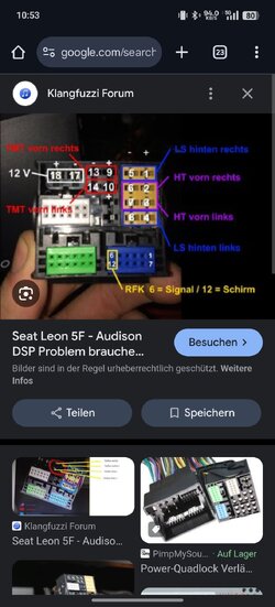

Nach einigen lesen hier in der Community, habe ich bei meinem Leon 5f nachgeschaut und gesehen, dass vorne der ht und tmt aktiv getrennt sind, und rear ein full range bekommt. (Das Bild ist hier aus dem Forum)Screenshot_2025-05-05-10-53-24-40_40deb401b9ffe8e1df2f1cc5ba480b12.jpg
Wie bekomme ich es bei der Stufe nun hin, dass das Front-System ein full range Signal bekommt ? Sonst kann ich ja an der Stufe nicht Front und rear gemeinsam nutzen, oder ?

ja, wenn das Radio eine flexibel einstellbare Aktive Frequenzweiche integriert hat oder die Eton PA zwischen 2700 - 4000 hz mit 12 oder 48 db / Okt. trennen kann. Wenn nicht, muss das Frontsystem mit den Passivweichen getrennt werden und man muss vom Radio zum Verstärker per Cinch - oder Highlevel rein und LS-Kabel vom Amp zur Passivweiche der Lautsprecher verlegen. Ansonsten musst dich informieren wie / wo die Werks-LS getrennt werden. Ist da ein Kondensator im Kabel vom Hochtöner oder...
wäre ggf Sinnvoll beim ARS anzurufen, als Verkäufer und Auftraggeber der Fertigung der Option Lautsprecherkits muss der das wissen. Hat ja wohl auch dazu beraten 😉
Hi, danke für deine Nachricht.
Also die Eton hat einen einstellbaren HP / TP pro Kanalpaar, das würde also gehen.
Die HT von option haben einen Kondensator vorgeschaltet, die tmts nicht.
