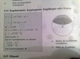

ich hatte gerade mal bock ein wenig zu rechnen probiere gerade das Volumen einer Kugel mit Ausschnitt für einen BB zu berechnen. :ugly:
Also das Volumen dieser Kugel: http://www.ebay.de/itm/190294399099?ssPageName=STRK:MEWAX:IT&_trksid=p3984.m1423.l2649
Radius der Kugel ist 37mm netto. Radius des Lochausschnittes = 30mm.
Das Volumen der Kugel ohne Ausschnitt geht ja über 4/3*pi*r³ = 4/3*pi*(37mm)³ = 212174mm³ = 212ml
Ich scheitere aber an dem Volumen des Kugelabschnittes der durch den Lochausschnitt für den BB wegfällt.
Für die Formel für V benötige ich erstmal h. Das h würde ich erstmal aus der Formel sigma=wurzel(h*(2*R-h) bestimmen. Da der Lochausschnitt 60mm hat müsste sigma = 30mm sein. Wenn ich die Formel umstelle komme ich aber auf keine reelle Lösung :kopfkratz:
Habe mich jetzt mal an h angenähert und 15,5mm eingesetzt. Damit komme ich ziemlich genau auf 30mm Radius des Lochausschnittes (sigma).
Wenn ich mit h=15,5mm das Volumen des Kugelabschnittes bestimme komme ich auf V=1/3*15,5²*(3*37mm-15,5mm) = ca. 24000mm³ = 24ml
212ml - 24ml = 188ml !?!
Passt das so? Keine Lust 35,- für Kugeln auszugeben die nachher nicht passen oder die hin und her zu schicken ;)
Quelle: Papula

Hi!
Habe mich damit auch mal ein bisschen beschäftigt und habe dann folgende Formel in Excel erstellt:
=(4/3*(B1/2-B2)^3*PI()-1/3*((B1/2-B2)-WURZEL((B1/2-B2)^2-(B3/2)^2))^2*PI()*(2*(B1/2-B2)-WURZEL((B1/2-B2)^2-(B3/2)^2)))*10^-6
B1 = Kugeldurchmesser in mm
B2 = Wandstärke in mm
B3 = Lautsprecherdurchmesser in mm
Gerade bei einer relativ großen Kugel direkt im Blickfeld macht sich jeder cm extrem bemerkbar.
Beim Volumen macht ein cm Außendurchmesser auch einen extremen Unterschied.

Simon, danke für die Formel. Damit komme ich bei einem Ausschnitt von 70mm bei einer 80er Kugel mit 2mm Wandstärke auf gute 200ml. Also auf jedenfall ausreichend für einen FRS5X der ja ziemlich empfindlich ist was das Volumen betrifft.
Gruß Thies
