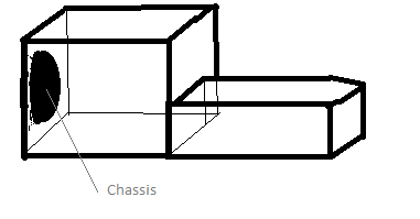

Ich will ca 30L Volumen unterkriegen, ein reiner Würfel Passt nicht, deswegen würde ich einen schmalen Quader (liegt unter der Sitzbank) an diesen Würfel "anflanschen" Welche Mindestmaße sollte ich beachten?
Und (ab wann) spielt es hier eine Rolle wo das BR sitzt (Extremfall: Wenn der angeflanschte teil nun 10x10cm wäre und ich dort den BR Port einbaue mit d=9cm dann würde es ja wie ein Verlängertes BR Rohr wirken wenn ihr versteht ;) )

Ich frage mich nur wenn ich da jetzt wie auf dem Bild ein dünnes langes Volumen ankopple, ob das dann überhaupt "genutzt" wird. Extremfall wieder: Ich kann mir zb nicht vorstellen dass ich das Gehäuse mit einem angeflanschten, 100m langen Wasserrohr um 20L vergrößern kann.
Mit 100 meter bist du aber schon weit im Bereich des Wellenlängennutzbereichs. Weit unterhalb der Wellenlänge ändert sich der Druck simultan. Von daher dürfte es egal sein.
Bsp TML. Da werden ja auch lange Ports genutzt und sind auch meistens ca 1m vom Chassi entfernt ;)
Das bsp mit den 100m ist da schon weit überzogen, wie Snuggler es schon perfekt erklärt hat.
und die "Dicke" des Anbaus macht nichts aus?
Also Praktisch gesehen rede ich hier ganz grob ca von einem 30x40x30 Haupt-Gehäuse mit einem 20x20x50 langem anbau
