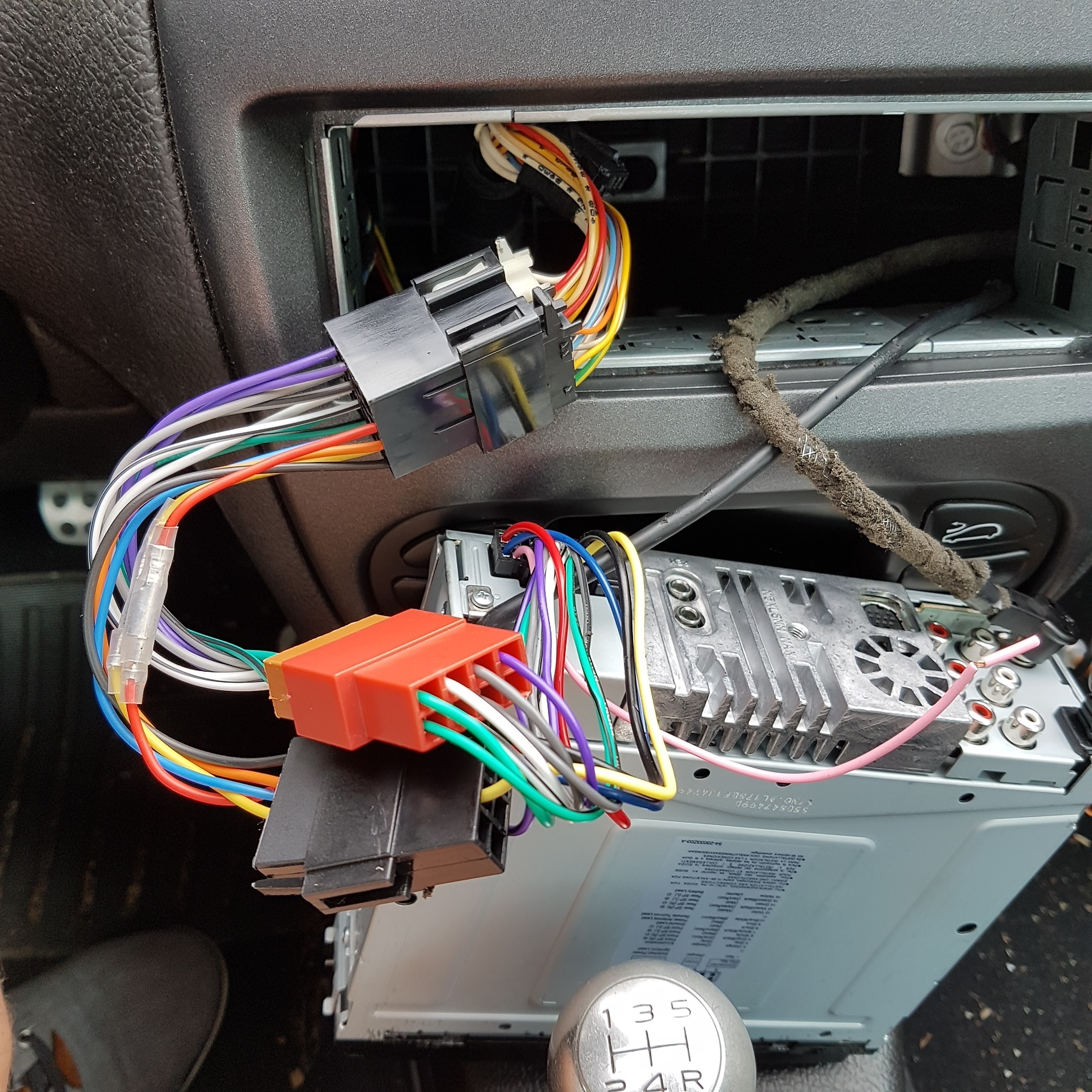

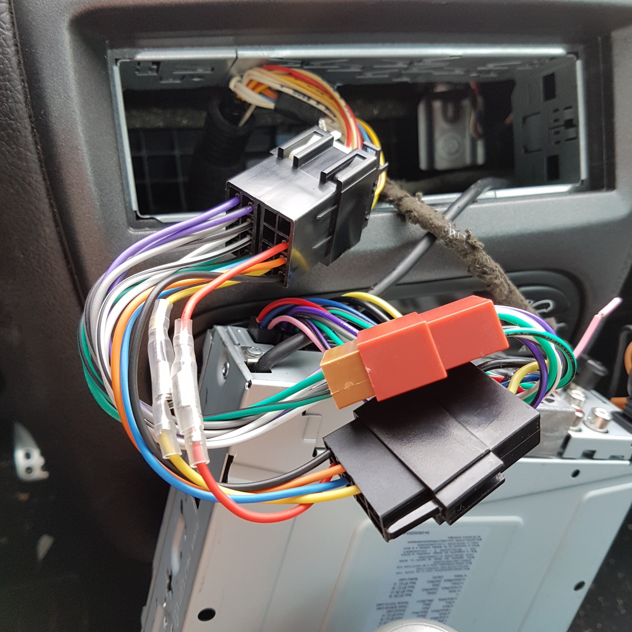

Hier mal die Pics.
Einfach Rot und Gelb tauschen?
Hast du ein Multimeter? Das Radio ist also immer anschaltbar und behält auch alle Funktionen? Das würde bedeuten auf Gelb und Rot kommt immer Strom an unabhängig von der Zündungsstellung? Warum hast du die Stecker dazwischen noch?

Wie wäre es mal mit der Benutzung der Suche? Das Thema wird hier quasi einmal die Woche durchgekaut. Fahr zu Peugeot, kauf dir für 3-5€ den ISO Adapter für Fremdradios und gut ist. Das ist schon allein deshalb zu empfehlen, weil dieser nicht nur Zünd- und Dauerplus umklemmt, sondern auch 2 Datenleitungen des Bussystems, welches im schlimmsten Fall ohne den Adapter durch das andere Radio Schaden nehmen kann.
Hatte damals öfter gelesen, dass das Radio sogar auscodiert werden müsste. Du solltest also evtl erstmal ein wenig recherchieren ob das rein Adapterlos berhaupt funktionieren kann.

Einmal ist vom Quadlock auf Iso und dann von ISO auf Radio

Zündplus heißt Zündplus weil nur dann Spannung drauf liegt wenn Zündung an ist. Das ist auch bei Peugeot so.
Zieh doch mal gelb, also Zündplus, ab. Geht das Radio trotzdem noch an?
Das du keine Spannungen messen kannst ist echt Käse. Hast du eine 12V Glühlampe kleiner Leistung? Dann kannst du das Vorhandensein von Spannungen damit prüfen.
