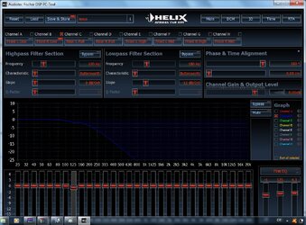

ich habe jetzt bei mir den Helix DSP in Betrieb genommen, und habe ein komisches Phänomen.
ich habe am TMT den tiefpassfilter bei 200 hz gesetzt den wendet er auch an, aber dann gibt er das signal wieder mit vollem Pegel aus.
woran kann das liegen?
Das ist aber nicht der Woofer, der da noch was mach?
Das Kreuz ist nur für die Darstellung, alle Kanäle sind bei dir an.
Ich habe es gefunden, ich habe nochmal Bybass gedrückt, dann hat er es korrekt gemacht. Er muss sich wohl irgendwo verhaspelt haben.
