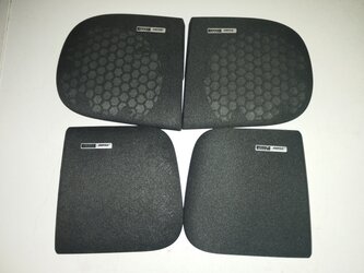

Definitiv. Hab bei mir am A4 B7 das echt bescheuerte dichte Gitter aufgedremelt und dann mit Akustikstoff bezogen. Unterschied wie Tag und Nacht.Noch eine Frage; Hört man bei den TMT einen großen Unterschied bei Ersatz der groben Schutzgittern durch feinere Gitter, oder Akustikstoff ?

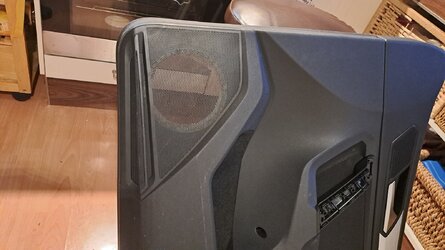

Also für OEM sind das schon sehr feine Gitter ohne die übliche Wabenverstärkung, da wird ein Stoffgitter jetzt auch keine Klangwelt sein. Vielmehr riskierst du eingedrückte TMT durch die Füße, die immer mal wieder dagegentreten. Ein Stahl/Aluring mit eigenem Gitter drauf wäre wohl die Königsdisziplin, aber handwerklich anspruchsvoll und die Kosten in keiner Relation zum Rest der Anlage. Das Einfachste wäre wohl wie schon empfohlen der dichte Einbau des TMT an der Tür und ein Schaumstoffring zwischen TMT und TVK (sofern der TMT nicht von hinten an die TVK angeschraubt ist, wovon ich nicht ausgehe).Das blöde bei mir ist dass ich den Einsatz mit dem wabengittern nicht herausnehmen kann er ist fest mit der Verkleidung verbunden. SoAnhang anzeigen 103974mit kann ich den akustikstoff nicht darüber ziehen. Ich habe Angst da ein Loch reinzusägen.
Muss hinter den Lautsprecher eine Dämmschicht auf die Tür ? [Zusätzlich zum Alubutyl] (Schallabsorber)
Ist nur eine angedeutete Fuge von innen sieht man dass es ein durchgängiges Plastik ist.Ist das Gitter evtl hinten verschweißt? Auf dem Foto erkennt man ne leichte Trennfuge. Kann aber auch nur eine optische Fuge sein.
Dann die Schweißpunkte öffnen, aufdremeln Akustikstoff drüber und wieder einsetzen😊
TMT hinter der Verkleidung/Gitter ist immer eine Art Bandpass, ,die Löcher in Summe sind die Öffnung .Ich lese zu viel. Jetzt habe ich gesehen das man die Lautspreche auch vor die Verkleidung holen kann. Soll ein deutlicher Unterschied sein. Dagegen steht natürlich das viel gesägt werden muss. Andere Gitter vor die TMT ist ja auch schon viel geöle.

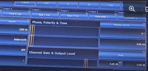

sehe ich das richtig, dass in der Anzeige des Passiven Frontsystemes vorne links keine Verzögerung / Laufzeitkorrektur eingestellt ist?
