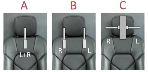

Acourate braucht immer 2-Kanal Messung, also beide Kanäle L und R. Zum Experimentieren habe ich drei verschiedene Mikroausrichtungen ausprobiert:
A) "klassisch" -> mittig vor der Kopfstütze
B) "stereo" -> das rechte Kanal nehme ich von dem Mikro rechts und das linke Kanal nehme ich von dem Mikro links
C) "binaural" -> wie B) aber das Mikro ist wagerecht ausgerichtet und mit Stück Akustikschaum abgeschattet
Die einzelnen Anordnungen kann man auf den Bilder sehen.

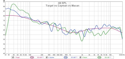

Das letzte Bild (Messung mit REW) zeigt ein Vergleich zwischen:
- meiner Wunschkurve / Target -> in Rot (OK, den Sub habe ich später ein Bisschen aufgepeppt)
- Messung aus dem Schnappi (nach "Hunderten" Versuchen und peniblen Korrekturen per DSP/BitTen) -> in Blau
- Messung Bose HU mit Werkseinstellungen aus dem Macan -> in Grün
Alle Messungen sind 1/6 geglättet (Aufbau Variante A)
Der Verlauf und Deckungsgleichheit der Bose-Kurve mit meiner Wunschkurve ist erstaunlich! Ich bin auch über den "relativ" glatten FG überrascht. Es hat mich viel Mühe gekostet den Schnappi per DSP vergleichbar einzustellen
