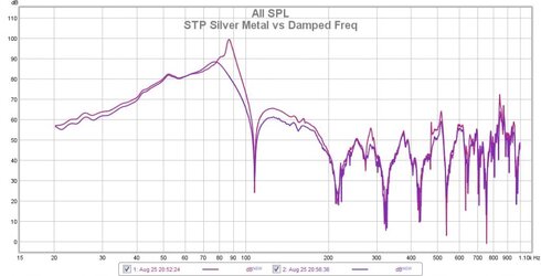

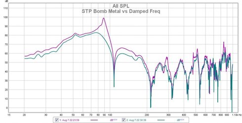

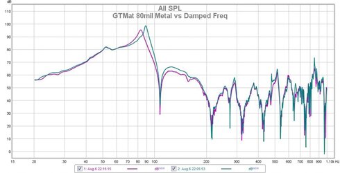

Die Summe aller verwendeten Materialien um ans Ziel zu kommen, entscheidet am Ende über das Gewicht.
Kannst ja mal hier etwas vergleichen... STP Bomb erzielt dort btw. die besten Ergebnisse
Verstehe auch nicht, warum du dich nur auf Steifigkeit konzentrierst aber nicht auch auf die Dämpfung.
