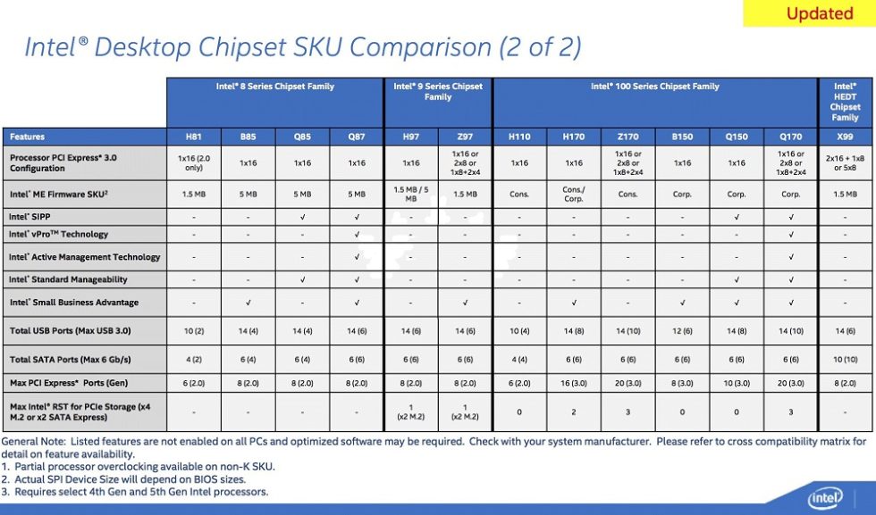

Davon abgesehen stimmt es sowieso nicht!
Es gibt zum einen sehr wohl H170 Boards mit Sata-Express Port
Und zum anderen auch die Möglichkeit per M.2 (U.2) wesentlich höhere theoretische Transferraten zu erreichen!

Ok, auch der Q170. Aber das der günstiger zu haben ist als der Z170 ist dann doch eher unwahrscheinlich.

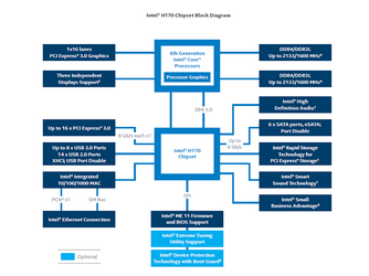

Vielleicht hab ich ja auch einen Denkfehler aber da die Grafikkarte direkt an die CPU angebunden ist, stehen doch die 16 an den Chipsatz angebundenen PCI-E-Lanes dem Boardhersteller frei zur Verfügung ...
In deiner Grafik siehst du doch ganz unten das mit "Z" lediglich eine SSD (mit Sata-E oder M.2) mehr theoretisch möglich ist (also 3 statt 2)
