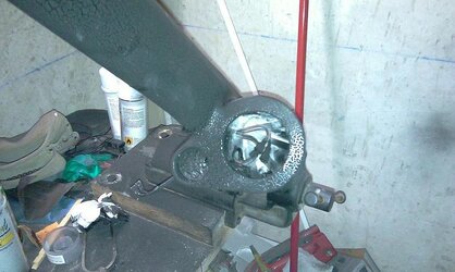

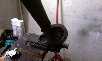

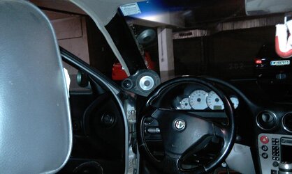

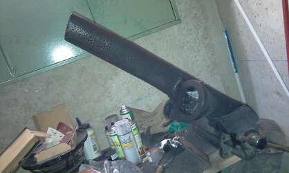

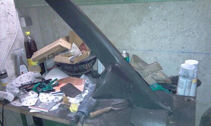

also der verwirrte frequenzgang des mitteltöners auf das gehäuse zurückzuführen? a säulen sind mal auf den bildern zu sehen, das dies wirklich zu wenig ist!?

die pa am mitteltöner ist sehr schwach aufgedreht, da er sonst viel zu früh übersteuert...
high eingänge, also front ,je li und re, rear je links und rechts....
und mittels cinch zur endstufe...

ich würde übrigens den A100 nicht in ein gehäuse zwängen, FreeAir ins A-Brett mit Sonofill bedämpft oder in ner offenen Schallwand machen die sich auch richtig fein!!!
naja das ama brett wollte bzw will ich nicht zerschneiden, darum dachte ich die möglichkeit an der a säule wäre ganz gut....
