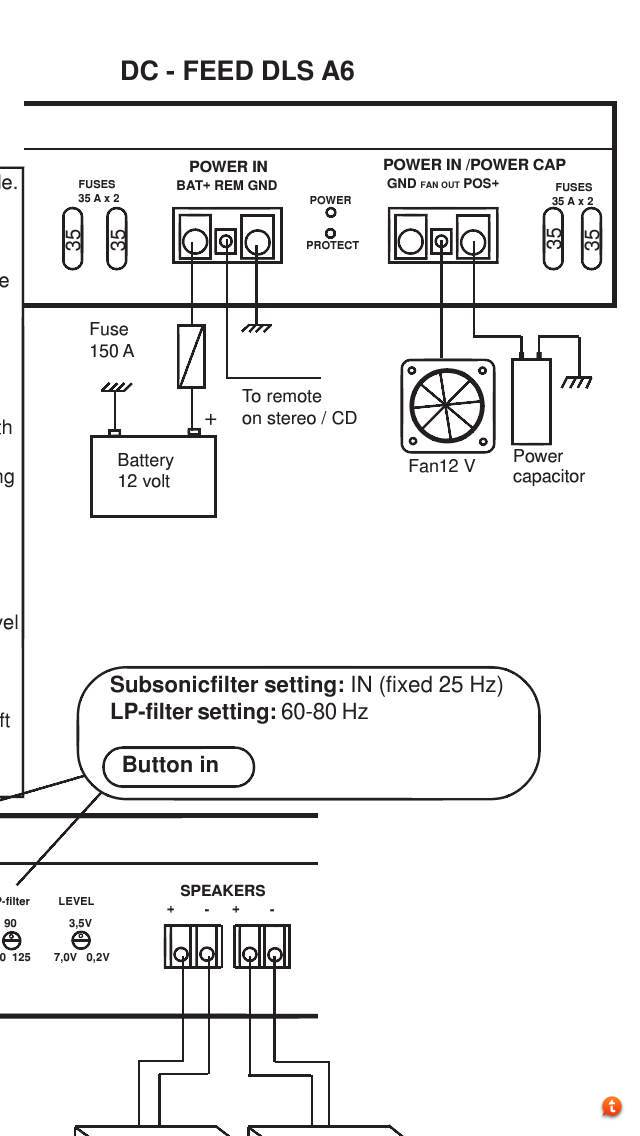

Zusatzbatterie an DLS A6?
ich geh von der Starter zum Verteiler.
und von der Zusatz zum Verteiler.
Am Verteiler hängen dann eine A6, eine A4 und eine A3
mit jeweils 2 x 25qmm in die beiden Anschlüsse pro Amp.
jedes der 6 x 25qmm ist mit 70a am Verteiler angesichert.

Hallo Mike,

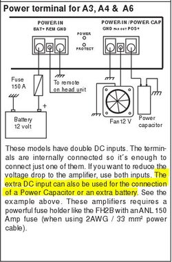

wie Andreas schon geschrieben hat, wer weiss was dort an Stömen (Ladestrom) fliesst wenn es so wie oben beschrieben verkabelt wird.
Wenn nun noch ein defekt an der Endstufe auftritt wie bei mir kann es so aussehen.
Es hat weder eine der internen Sicherungen, noch die externen Sicherungen zur Endstufe und zur Zusatzbatterie (je 80 A, 25er Kabel) ausgelöst.
Ich nehme in Zukunft grundsätzlich Abstand von solchen Verkabelungen. Ich habe vorher noch nie "so" eine Endstufe verkabelt. Hatte, egal ob Cap oder Zusatzbatterie, immer alles vor dem eigentlichen Anschlussterminal der Endstufe. Es kam bei mir halt Kabeltechnisch in diesem Monemt günstiger bei mir aus und weil in der Beschreibung genau diese Verkabelung so beschrieben war habe ich es so gewagt. Ein fataler Fehler!
(Hätte nicht gedacht das ich diese Bilder noch irgendwo mal benötigen könnte)
So wie du es jetzt vor hast ist genau der richtige Weg.
