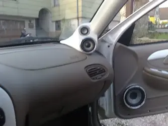

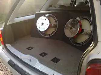

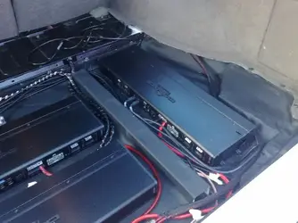

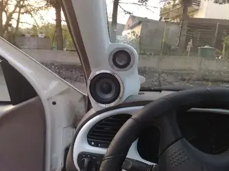

System läuft noch nicht wirklich, Neuaufbau im neuen Wagen.
Wollte von daher auch direkt die Updates machen.
Denke morgen isses dann soweit :bang:
