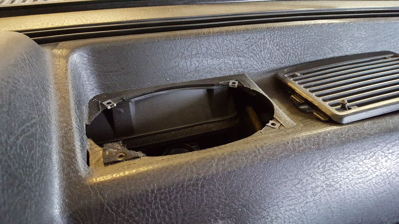

Tach auch...
Da isses nun wieder soweit:
Was tun sprach Zeus? der Optik wegen hätte ich gesagt einfach nen passenden ovalen LS rein (2-Wege oder 3-Wege). Aber einen einzelnen aus einem System z.B. entnehmen ist ja auch etwas doof, oder?
Allerdings zwecks Optik wäre das schon schöner. Alternativ dann doch Doorboards die vielleicht recht dezent gebaut werden? Der Polo hat allerdings keine Türablagen, sondern wirklich nur ne Verkleidung...
Hinten hätte er diese seitlichen Ablagen, da könnte man ja mal schauen was passt und entsprechend nachrüsten. Bei nem vernünftigen Frontsystem (wenn man schon Doorboards hat), wäre aber sicherlich auch drauf zu verzichten. Allerdings müsste ich erstmal schauen wie man das mit den Kabeln in Richtung Tür macht und ne Endstufe soll eigentlich auch nicht dran.
Hab zwar einen PreOut, aber der soll eigentlich dann für nen Woofer genutzt werden.

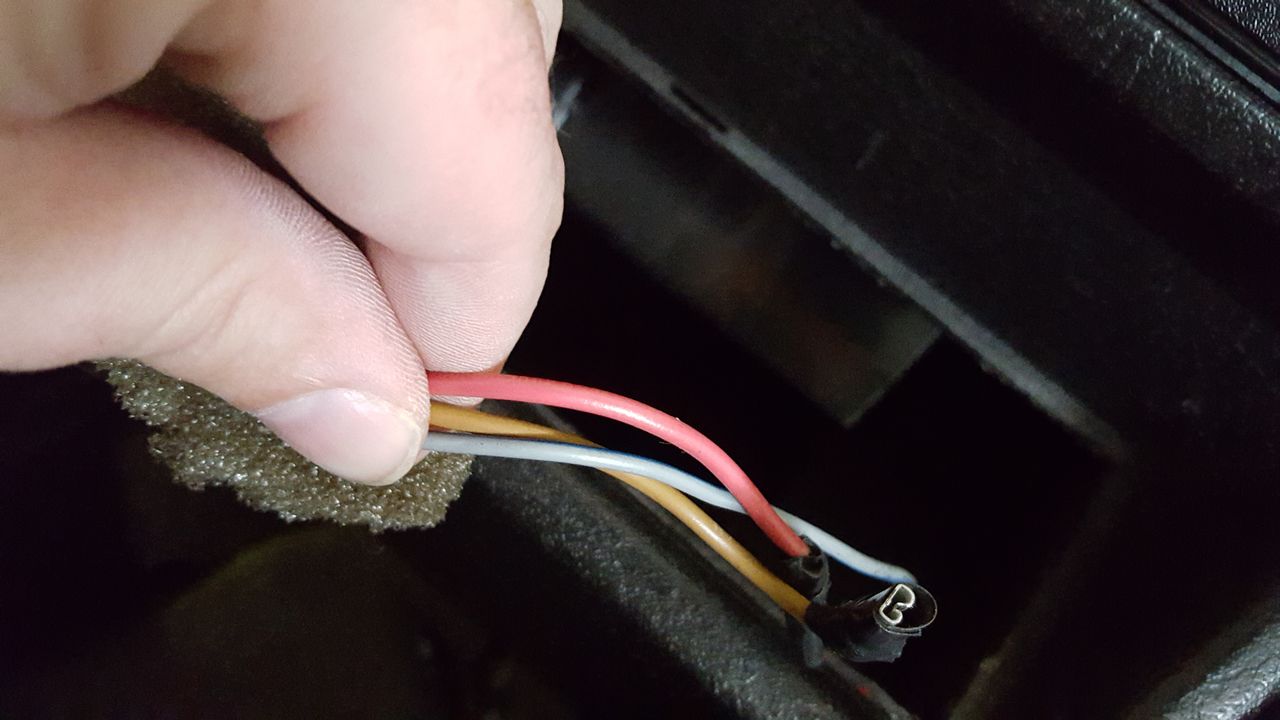

Aber erstmal muss ich mich darum kümmern:
:fp::wall::motz:
Gruß, René
Wenn Wert auf Originaloptik gelegt wird, entweder in den sauren Apfel beissen und in die vorgesehenen Plätz halt etwas passendes.
Klang, naja, ist ok. Aufwand minimal, Optik bleibt erhalten.
Man kann auch 80er-Jahre mäßig die hinteren Einbauplätze nutzen, Corrado oder Scirocco zB hatten ja links und rechts neben der Hutablage die ovalen Einbauplätze. Manche Polos/Golfs ja auch.
Überlebt man auch.
Ansonsten könnte man unter das AB in die Ecken kleine Kickpanels bauen, die man zumindest nicht direkt sieht. Funktioniert oftmals erstaunlich gut und man muss keine Originalteile opfern.
