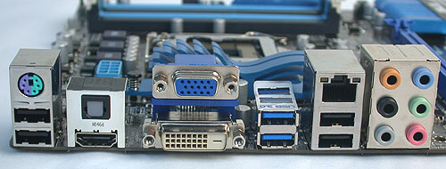

Edit: Das Motherboard Asus P8H67-V hat einen Lichtleiteranschluss:
Ich benötige am Yamaha ja nur den Ton ... :kopfkratz:
Dann müßte es so gehen:
