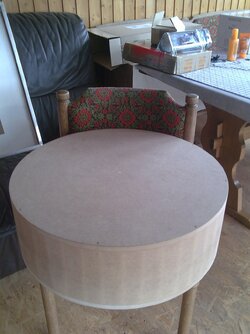

So, ich habe mir jetzt dafür entschieden aus 12 Seitenteilen ein "rundes" Sub-Gehäuse zu bauen. Das Gehäuse für den x-ion12 ist von AS mit 46 Litern angegeben. Das wird er auch bekommen.
Jetzt habe ich eine Frage zum Bassreflexrohr:
AS gibt folgende Angaben: d=10cm, l=22cm, f=39Hz.
Das Gehäuse hat in meiner Mulde einen Durchmesser von etwas 60 cm und eine Höhe von etwa 20 cm. Wie kann ich denn jetzt das benötigte Bassreflexrohr von 22cm einbauen?
Es bringt mir ja auch nichts, wenn das Rohr zur Seite rausgeht, da der Druck ja nach oben abgegeben werden soll.
Hoffe ihr habt einen Vorschlag!
Gruß Tobi

Ich werde denke ich einen "freien" port bauen. Bei dem runden Gehäuse ist es schwierig mit der Außenwand zu arbeiten. Habe mal ein Bild vom Gehäuse angehängt. Wo und wie würdet ihr einen Port einbauen?
Danke...
Gruß Tobi

He Jungs,
es wäre super nett, wenn mir jemand ein Tipp geben könnte, wie ich meinen Port am besten baue. Komme gerade nicht weiter!
Vielen Dank!
Gruß Tobi
Ohh, glatt übersehen den Fred :kopfkratz:
Wurden jetzt also doch mehr als 12 Seitenteile, joa, dann wirds natürlich schwer den Port an ne Seite zu legen.
Ich würd zu KT-Abflussrohren tendieren, mit nen paar 45° Winkelstücken kann man den Port sehr schön ans Gehäuse anpassen
Hat man die gewünschte Form gefunden werden die Teile verklebt und/oder mit z.B. nem Lötkolben verschweißt ...
... und die Übergänge bisserl verspachtelt um Verwirbelungen zu reduzieren.
Ja, es sind jetzt ziemlich viele Teile geworden. Hat ein Bekannter auf der Arbeit gemacht und es ist absolut top geworden! :bang:
Abflussrohre kann man also auch nehmen?! Der Gedanke kam mir auch schon, aber irgendwie konnte ich mir nicht vorstellen, dass das den gleichen Effekt erzielt. Aber warum sollte es das nicht, wenn das Reflexrohr im Endeffekt dicht ist.
Danke schonmal für die Antwort.
Ich glaube dass das mit den Rohren einfacher ist, als einen eckigen Port aus Holz zu bauen.
Gruß Tobi
