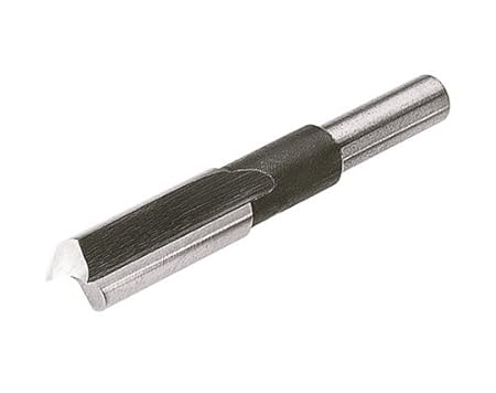

bei ebay habe ich nen passenden Fräser gefunden für Holz nur ich weiß nicht genau was ich davon halten soll ( oder ob es überhaupt hält)

wofür sonen langen fräser? och kommt mir meinen 30mm langen fräsern locker durch die 40mm frontplatten die ich hier teilweise fräse ....
aber im prinzip sin die beiden fräser ok, kannst auch ruhig einen dünneren nehmen mit weniger länge ......
mein fräszirkel ist 20mm dick, und meine oberfräse geht wenn nen normaler fräser drinne ist nur knappe 25mm raus.
Fräser für Metall gehen eher schlecht, weil da die Schneiden nicht gerade sind, sondern mit Drall. Den zeiht's dann evt. aus der Spannzange.
