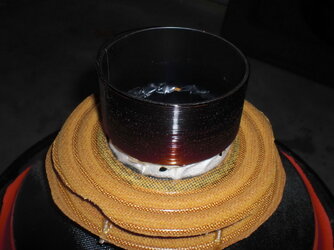

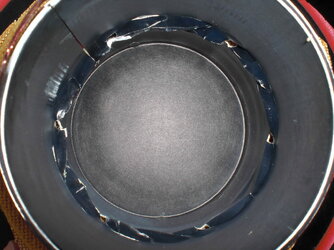

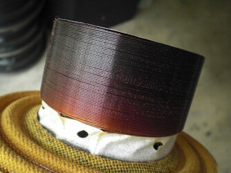

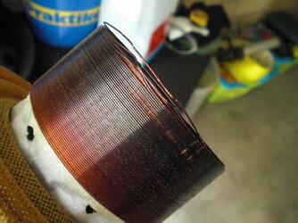

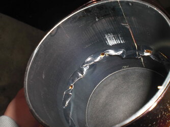

So, hab ihn jetzt doch mal aufgeschnitten, weil ich ja wissen will was nun Phase ist (oder jetzt auch nicht mehr).
Keine Ahnung, aber es sieht schon ziemlich komisch aus das ganze.
Als wenn er volle Wucht angeschlagen wäre und sich dann gestaucht hat.
Die Spule ist ziemlich verkokelt und stinkt wie hulle. Sieht nach zuviel Leistung aus. Aber er ist mit 2KW angegeben und
der Gain der 2000x war nur auf viertel. Ich verstehs nicht so wirklich was da passiert ist.
Klärt mich bitte auf.......

er ist mit 2 kw angegeben und das heißt ?
hält er immer soviel aus ? gehäuse spielt keine rolle ?
was für eine frequenz egal ?
die spule ist definitiv zusammen gestaucht und wenn das passiert, hat sie nicht nur einmal kurz die polplatte geküsst.
der gain poti ist außerdem kein leistungsregler :)
Das der Gain nur auf 1/4 war heißt gar nichts.
Damit passt du nur die Eingangsempfindlichkeit an das Radio an.
Wenn z.B. der Gain einen Regelbereich von 0,5-4 Volt hat und dein Radio 4V-Pre-Outs, dann kannst du den Gain der Stufe auch komplett zudrehen und bekommst trotzdem die volle Leistung heraus.
Die Spule ist definitiv an Überlast gestorben und der Spulenträger kräftig gestaucht.
Die Spule muß da schon sehr heftig an die Polplatte angeschlagen sein.
Der Woofer war sowohl elektrisch als auch mechanisch total überlastet.
Im Übrigen ist das Gehäuse, wenn die Parameter des Chassis stimmen, viel zu groß dafür.
WinISD schlägt als BP-Gehäuse folgendes vor:
Geschlossene Kammer 19 Liter, offene Kammer 8 Liter, Abstimmfrequenz des Ports 60 Hz.
Ist der VAS wirklich nur 14,4 Liter?
Tja, ist mir auch noch nicht passiert.
Normal hört mans ja wenn er anschlägt :???:
Wie soll ich den Woofer denn in 27 Liter unterbringen?
Ausserdem wäre die mechanische Belastung in 19 Litern enorm.
Nen 12" soll man nicht unter 25 - 30 Liter verbauen. Und ich weiss auch nicht wie WinISD bei Dir
auf 8 Liter ventiliert kommt. Seh´ zumindest alber aus 30L/8L :ugly:
vas ist so klein wegen der aufhängung.
der fehler war eben das du den antrieb nicht in die ventilierte kammer gepackt hast :)
dann hättest du vielleicht was gehört.. und gekühlt worden wäre er sicherlich auch besser aber ob damit der overkill verhindert worden wäre ?
ist die leistung wirklich sauber ?
