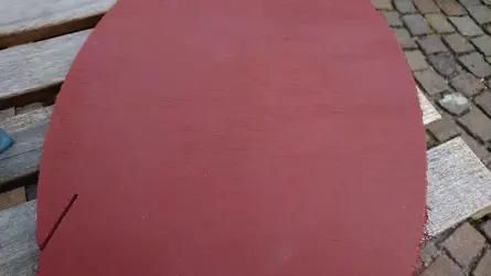

MPX ist ziemlich bescheiden zu lackieren, die Erfahrung musste ich auch gerade erst machen... Grundierung aus der Dose ist auch reichlich ungeeignet dafür. Wollt ihr einen Beweis sehen? Das Angehängte Bild zeigt mein "Testbrett" nach einer großzügigen Schicht EP-Füller aus der Dose...
Nach dem test habe ich mich etwas schlau gemacht und weis jetzt Folgendes:
Zuallererst muss isoliert werden, da im Holz Feuchtigkeit und Säuren stecken. Diese will man weder am Decklack noch an der Spachtelmasse. Also zuallerst grundieren. Dazu geignet sind wohl mehr oder weniger alle HS-Füller. Da ich keine Spritzpistole besitze habe ich mich für den Auftrag mit Pinsel un Rolle und Zwischenschliff entschieden. Dazu wird der 2K HS-Acrylfüller mit 2% langer Verdünnung und langem Härter gemischt und dann erstmal großzügig mit dem Lasurpinsel aufgetragen um so die Holzstruktur aufzufüllen. Das wird dann mit 240er Papier zwischengeschliffen und anschließend gespachtelt. Anschließend wird dann geschliffen und mit der Rolle nochmal grundiert. Das dann wieder schleifen und darauf kann man dann lackieren.

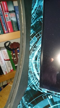

Hallo, Buche ist etwas besser da feinere Pooren und Maserung. Generell ist Multiplex für deckende Oberflächen ungeeignet. Wie oben schon beschrieben noch MDF drüber oddr gleich aus MDF. Speziell die Kanten sin unmöglich sauber deckend zu lackieren. Selbst wenn man die spachtelt und fūllert und vieleicht sogar beim lackieren Dicht hat kommt das mit ddr Zeit wieder durch. Selbst wenn man MDF auf Gehrung verleimt bildet sich irgendwann eine Haarfuge. Hier müssten die Gehrungen noch angefast und gespachtelt werden. Sorry das wird nichts

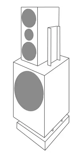

So wie hier

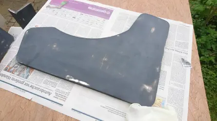

Gestern habe ich übrigens den Füller mit dem Pinsel aufgetragen und heute morgen das erste mal geschliffen. Holzstruktur ist völlig verschwunden. Was man da noch sieht sind spuren vom Pinsel. Ich denke das wird :-)

Falls irgendwer nochmal MPX lackieren möchte und auf diesen Thread stößt:
1. Es war dumm MPX lackieren zu wollen, falls möglich nimm MDF!
2. Soll es doch MPX sein kann ich jetzt bestätigen, dass es mit dem Mipa 4+1 HS-Acrylfiller sehr gut geklappt hat. Die erste Schicht mit Lasurpinsel und ca 5% verdünnung aufgetragen, dann zwischengeschliffen, dann mit der Rolle und ca 7% Verdünnung, Zwischnschliff und dann ca 10% Verdünnung. Am Ende bekommt man eine super Oberfläche zur Endlackierung mit der Dose. Das Ergebnis mit Mipa 1K Acryllack ist für mein Empfinden perfekt.
