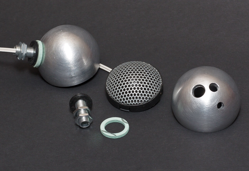

Servus,
ich bräuchte zur Befestigung meiner Hts ne hohle Gewindestange mit M8 Außengewinde und einer Steigung von 1,0.
Woher bekomm ich sowas spezielles?
Was auch gehen würde wäre eine Schraube die hohl ist.
Bitte keine anderen Vorschläge wie ich das befestigen könnte. Klar kann ich das Loch ändern und nen passendes Gewinde schneiden, wollte ich aber vermeiden.
Und die ne normale Gewindestange wollte ich nicht hohlbohren, das is nicht so einfach mit den Mitteln die ich habe...

Kannst Du auf ein Alu-Rohr selbst ein Gewinde schneiden?
Sowas gibts für paar Euro in Ebay.. :)

Hiho
Gewinderohr M8 hat aber 1.25mm Steigung und nicht wie gewünscht 1mm ..das wäre dann Gewinderohr M8x1
Ich hab meins aus einem Lampenfachgeschäft aus Kiel. Dort hatten die sowas lagernd. Die benutzen es um an Deckenlampen die Alukugeln am Träger festzumachen

Ich habe jetzt Gewinderohre von eBay, aber in meiner Kugel ist schon eine M8x1,25 Gewinde Mutter drin. Also normales M8..., natürlich passt das Gewinderohr nun nicht... :(
Woher bekomme ich also Gewinderohre mit M8x1,25? M8x1 gibts ganz ganz viele bei ebay.
Warum nicht das vorhandene Loch aufbohren und das Typische Gewinderohr für Glühbirnenfassungen nehmen.
