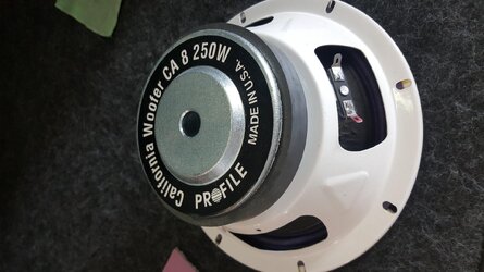

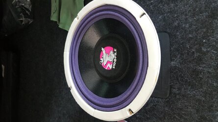

Es geht um einen 8zoll woofer aus den 90ern
Leider gab es da kein Datenblatt dazu.
Ein Bild des Woofers wäre nett, die Daten der Verpackung sind uninteressant.
Von denen hab ich die ja....Zumindest haben sie kein Datenblatt beigelegt.
Bei dem Preis musste ich die einfach mal kaufen zum probieren.
