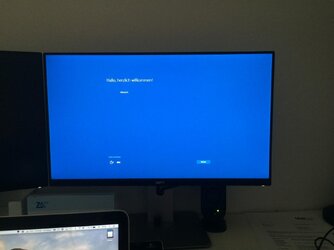

Ich habe es nach langem Lesen und Freunde-Interviewen nun doch mal gewagt und den Windows 10 Update Knopf gedrückt.
Die Installation lief auch flott und ohne Meckern durch, allerdings habe ich nun ein Problem, sobald der unten angehängte Bildschirm angezeigt wird. Tastatur und Maus werden nicht erkannt, weswegen ich dummerweise auch nicht "Weiter" anklicken kann. Ich habe sämtliche verfügbare Peripherie mit und ohne Kabel an sämtlichen USB-Ports ausprobiert und keinerlei Lösung gefunden. Beim Systemstart wird noch angezeigt "1 Keyboard" und "1 Mouse", aber danach geht an der Tastatur die Numlock-Taste an und nichts tut sich. Ich komme beim Start auch nicht ins BIOS, was vorher definitiv klappte. Der Maus-Laser leuchtet auch, aber es ist keine Eingabe möglich. Weil das noch nicht ausreicht, geht das System mangels Eingabe nach ca. 2 Minuten in den Ruhezustand.
Ich könnte gerade ein klein wenig brechen, weil ich die Büchse echt brauche. Windows 7 Backups usw. hab ich natürlich gemacht. Bleibt mir da echt nix anderes als eine Windows 7 Neuinstallation oder hat jemand schon mal was von dem Problem gehört? Ich finde im Internet nur Lösungen für "später" zB zur Treiber-Neuinstallation.

Hmm keine wirkliche Ahnung, aber als Versuch, im Bios mit den EHCI(USB2)- oder XHCI(USB3)-Einstellungen rumspielen.
Dumme Idee, aber ggf. Systemplatte/-Partition C: rappelvoll? Das Prob hatten wir in ähnlicher Weise beim Update.
Vor dem Update waren auf der SSD noch 65GB frei. Das sollte doch ausreichend sein. Ins BIOS komme ich garnicht erst, die Kiste nimmt keinerlei Tastatureingaben an.
Genau das gleiche Prob wie bei uns. Keine Tastatureingaben möglich und auch kein Aufruf der Bioseinstellungen. Die volle SSD blockierte das gesamte System. Einzige Abhilfe war damals, die SSD auszubauen und an einem externen USB-Adapter an nem anderen PC wieder Platz zu schaffen. Wir haben sogar (nach kompletter Datensicherung) die Partition löschen und neu anlegen müssen, um den PC wieder zur Mitarbeit zu bewegen.

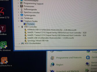

Habe mich jetzt mit Bildschirmtastatur soweit vorgekämpft, dass ich wohl den Fehler gefunden habe...
Arg schlau von Microsoft, dass ein Betriebssystem im Jahr 2015 nicht einen einzigen USB-Controller richtig installiert. Das konnte XP besser... ich frage mich, wie Otto-Normal-Aldi-PC-User das macht.
Der Spaß geht grad weiter... kaum Treiber verfügbar und die Vorhandenen werden nicht initialisiert. Dreckszeug, unfertige Software.
Der Wechsel zurück zu Windows 7 läuft gerade. Sämtliche C216- oder 7-Series USB-Treiber laufen nicht bzw. werden nicht initialisiert. Das ist echt das Letzte... sowas hatte ich nicht mal mit Windows 98.
