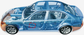

Wieviel Luft ist unter dem Teppichboden bis zum Karosserieboden?

Wie viel Platz ist denn bis zum Sitz oberhalb vom USB?
Hatte mal einen X1, bei dem hatte man locker noch 6-8 Liter Platz.
Der Teppich/Schaumstoff um den USB ist auch unnötig verschwendeter Platz.
Zumindest beim X1 wären so um die 16 Liter möglich.
Muß ich bei mir mal abschätzen.
Interessanter Erfahrungswert.
