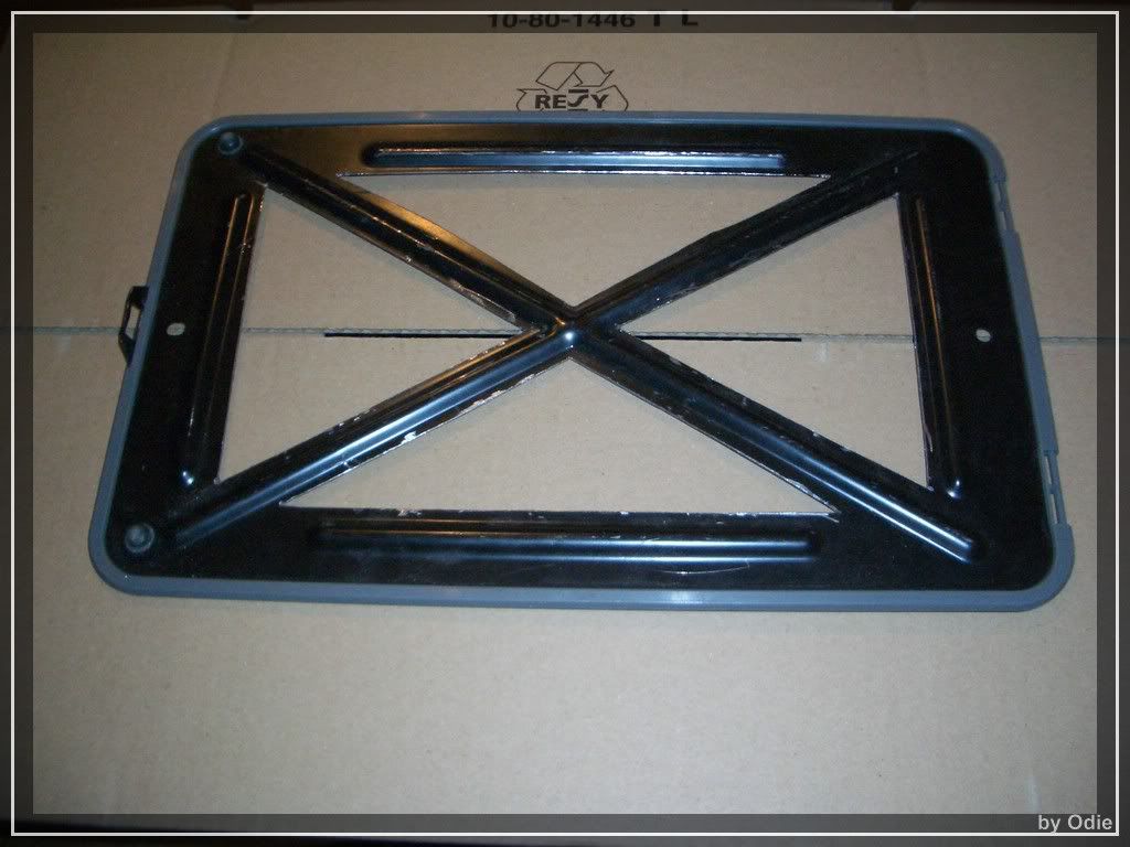

Mein Auto hat sowohl Skisack als eben auch die umklappbare Rücksitzbank.
Die originalen Lautsprecher sind raus, den Skisack habe ich entfernt und die Klappe perforiert, damit genug Luft durchströmen kann.
So wie Markus (odie) es gemacht hat:
