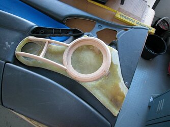

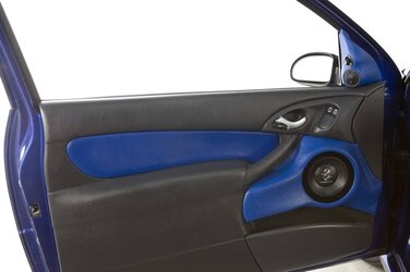

Schau mal, hab ich im Netz gefunden
war glaube ich damalls nen focus1 rs von ars stuttgart??? also ars bin ich mir sicher welcher genau weiss ich nicht. war auf jeden fall vor etwa 4-5 jahren in der autohifi. verbaut war ground zero und nen ali.
also ich würdes an deiner stelle würdes echt so machen wie am anfang vorgeschlagen, das gitter raustrennen, da nen ring einpassen und mit deiner bisherigen unterkosntruktion verbinden, das sollte optisch ganz gut werden denk ich!
irgendwo hat das doch schonmal jemand hier im forum so gebaut, müsste ich mal suchen!
grüße
edit: hier is der einbau bericht dazu viewtopic.php?f=3&t=31917&start=0
