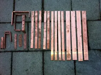

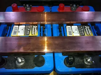

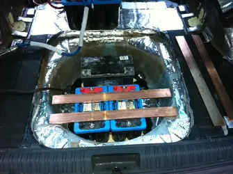

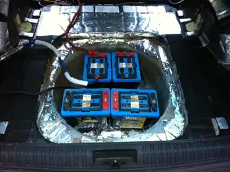

Hallo, ich hab da mal ein Problem...
Es kommen in meine Reserverad-Mulde 4 Batterien.
Ich hab 300mm² und 500mm² Kupferschienen.
Jetzt hab ich kein Plan wie ich die Kupferschiene an die Batt`s bekomme.
Die Schiene ist 1cm Dick, leider sind die Anschlüsse der Batterie nur minimal über 1cm hoch. Dann sind Batteriepol und Gewindestange direkt nebeneinander so das man keine direkte verbindung hin bekommt.
Es macht ja auch kein Sinn die Schiene seperat zu befestigen und dann mit 50mm² Kabel von Batterie zur Schiene zu gehen. Selbst wenn ich 100mm² Kabel HÄTTE, müßte ich das ja 5 mal vom Pol zur Schiene legen um eine Optimale verbindung hin zu bekommen.
Kann Mir jemand HELFEN ???

ich würde distanzbolzen auf die anschlüsse schrauben die gibts ab 20 mm bis 60 mm und problem ist gelöst
Hey,coole Idee ^^
Muß ich mal Messen das ich nicht zu hoch komme damit.
Bin aber für weitere Ideen offen :-)
wieso kein "kleines" mdf brett wo du dir einen verteiler baust?! und dieses machst du dann mit lochblech fest an den bats...
