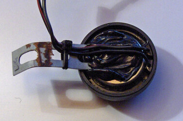

Weiß jemand wie das schwarze klebezeugs heißt mit dem die profis seit jahren z.B. wie bei mir hochtöner an eisenwinkel verkleben?
Sieht aus wie ne art silikon, ist aber so hart daß ich den hochtöner nichtmal mit dem teppichbodenmesser von dem winkel entfernen kann. Ich möchte mit dem zeugs evtl. was reparieren. Bild kann ich evtl. heute abend mal reinstellen.

Ok, ich seh schon..ohne bild wird das nix :)

Könnte fast auch Heißkleber sein....
Wobei das Würth Klebt&Dichtet Power besser hält.
das ist ein 2K Klebstoff. Den gibt es von Würth (KLEBST-KST-2K-UNIVERSAL-50ML REPLAST) oder auch von anderen Herstellern (da weiß ich aber die Bezeichnung nicht). Der Würth ist schön teuer. Da kosten die 50ML so um die 18 Euronen. :cry:

Ja vielen dank monotoni! Wahnsinn, wirkt optisch weich aber es ist hart wie stein fast...so kommts mir jedenfalls vor. Keine chance das zeug abzubekommen, außer mit der flex...ah, ich habe noch einen dremel, mal damit versuchen. Aber damit kann man so einiges anfangen, preis ist heftig, gibts ne günstigere alternative?
