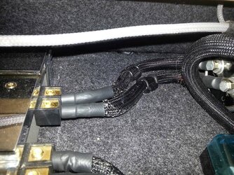

Hab mal fix nen Bild gemacht ;-)
Gesendet von meinem GT-I9300 mit Tapatalk 2

Muss ich dann den kondensator Vorladen bevor ich ihn anschließe? Keine ladeelektronik mehr dran
Gesendet von meinem GT-I9505 mit Tapatalk 4
Ja klar. .. immer vorladen. Je nach Kondensator Größe schmilzen dir die Leiterbahnen sonst in der brax ;-)
