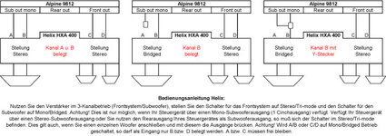

Wie am besten anschließen?
Für Ihn warscheinlich nicht.
Zum Titel, könnte man netter / Aussagekräftiger schreiben.
zum Anschluß: Variante 1 und 3 unterscheiden sich nicht wirklich, bei der 2 Variante wird dir ein Teil des Signals fehlen.
OK, der Ausgang von meinem Alpine ist Stereo dann nehme ich das zurück
