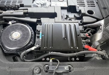

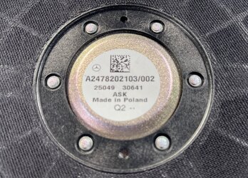

ich habe mir einen MB CLA 220 4Matic (März 2025) zugelegt und möchte den vorhandenenen Subwoofer durch meinen eigenen ersetzen (der Rest der Werksanlage bleibt). Bevor ich das „richtig“ mache, möchte ich herauszufinden, ob das möglich ist und etwas bringt. Dazu wollte ich mich an die Kabel/Stecker des vorhandenen Subwoofers anschlisssen. Und dazu habe ich folgende Fragen.
1. Der Sub wird 4-polig angeschlossen, als ob sich um einen Doppelspuler handeln würde. Warum Doppelspuler?
Ich habe nirgendwo etwas dazu gefunden. Das einzige war die Info, dass es ein 4 Ohm sub ist (wie meiner Mille 2000, den ich einsetzen möchte). Und seltsamerweise das Chassis wird nich als Audiosubwoofer, sondern als Sport-Sound-Generator bezeichnet (ich kann per Knopfdruck den Motor-Sound auf Sportlich umstellen).
Meine Vermutung/Idee: die eine Spule ist für Motor-Sound und die andere für Musik. Und das will ich herausfinden. Dazu brauche ich bestimte Stecker/Buchse wie an dem Subwoofer- Chassis, um die Signale abzugreifen und anzuhören. Damit kommen wir zu meiner zweiten Frage.

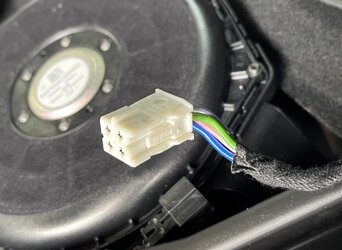

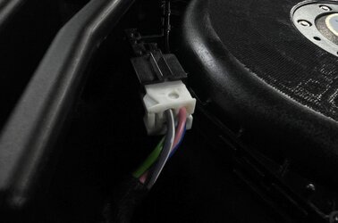

2. Was sind das für Stecker? Ich habe sehr viele ähnliche gefunden, aber keiner ist identisch.
Ich bräuchte sowohl die Buchse (wie an dem Chassis ) als auch den Stecker (wie am Kabel)

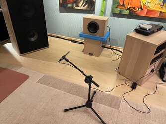

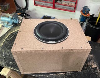

Übrigens, ich habe mir schon einen einfachen „Prototypen“-Sub gebaut, um zu sehen, was der alte Mille ML 2000 aus dem Cayman in ca 20L bringt.
Mit ein Bisschen EQ entzerrt würde mir das reichen

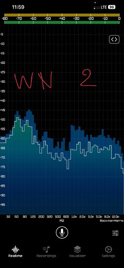

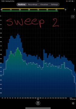

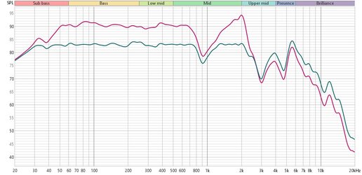

Und so sieht die „auf die Schnelle“ mit iPad gemessene Abstimmung des Werks-Systems/Subwoofers aus.
Einfach Weisses Rauschen und Sinus-Sweep per BT wiedergegeben (es gibt kein Aux Eingang, wo ich das Mess-Signal einspeisen könnte)
