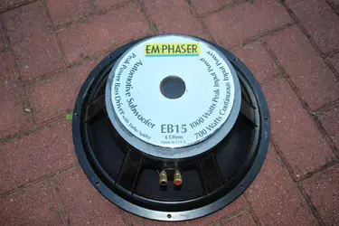

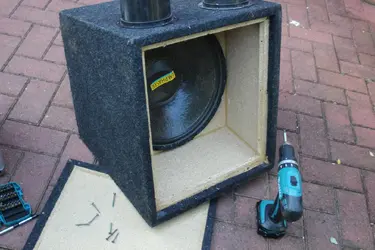

ich habe einen alten Emphaser EBP115 mit einem Transportschaden, den ich gerne im Garten als Terrassen-Subwoofer einbuddeln würde. Der Sub ist fest bzw. kratzt.
Kennt jemand eine Lösung, das Chassis zu ersetzen oder neu zu reconen?
kennt sich noch jemand mit den alten Emphaser Subs aus?
Ich habe einen Emphaser ES15 BR-Gehäuse-Sub in den Kleinanzeigen gesehen, bei dem das Chassis als 15er optisch exakt wie der verstorbene 15er (EP15) aus meinem Bandpass EBP115 aussieht.
Ist das das so, dass der ES15 und EBP115 das gleiche Chassis (EP15) hatten???
:kopfkratz: gibt`s da bilder von ? ( chassis )
Mfg Kai
Wenn emphaser fest sind, sind sie eigentlich immer noch heile. Der Magnet bricht zu 90% nur vom Klebstoff ab und verschiebt sich ein paar Zentel. Versuch einfach mal den Magneten in LSP-*Achse von oben abzuziehen. Wenn heile dann kannst wieder aufkleben. Das ist dann aber nervenjob. :) Duscap vorher abmachen aber.
