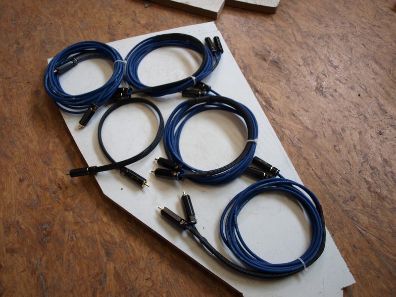

Ich benutze das Goblin, allerdings in den verspannbaren Dynavox-Steckern, die mit 9mm Eingangsdurchmesser hoffnungslos zu groß sind, für den kleinen Goblin.
Das Kabel ansich ist allerdings zweifelsfrei sehr tauglich. :thumbsup:

Habe das Goblin momentan auch im Auto, konfektioniert mit den Hicon (ist auch Sommer) Steckern. Siehe Einbauthread vom Golf. Perfekt.
Sieht dann mit den Dynavox so aus
