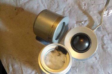

hi hab vor jahren hier übers Forum mal gebrauchte HTs gekauft inkl geschrsubtem koppelvolumen.
gerade mal ausge(milli)litert. komme so auf ca 34ml.
bedämpft mit wenig wolle. stehe jetzt vor nem austausch der hts auf die g2.
kommt die größe hin?
kennt jemand zufällig diese gehäuse?

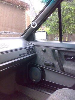

Kommen mir bekannt vor, die hat mal jemand aus dem HF gedreht, hangen bei mir auch mal an der A-Säule
inkl der ausfräsung oberhalb wo die anschlüsse des ht sind?
Weiß ich im Moment gar nicht, Jahre her dass ich die Kapseln offen hatte...
...aber jetzt wo du es sagst, ich glaube meine haben innen nur einen schmalen Rand um den HT einzuklemmen und dafür die Aussparung nicht
