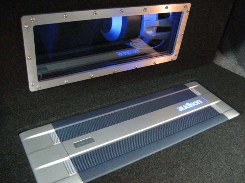

Da ja viele auf die Farben vom neuen Woofer schimpfen :bang: :effe: will ich das Gehäuse teilweise aus Glas bauen, damit man das Schätzchen auch immer schön sieht :)
Jetzt würde ich nur gern wissen, welches Glas ich dafür am besten nehme.
Tipps und Infos? :)
Gruß und Dank aus Paderborn
Stefan
Das einzige was ich mir vorstellen kann ist richtig dickes Maktrolon >20mm zu nehmen,
wobei von der steifheit her selbst daraus kein ganzes gehäuse bauen würde
naja...ich will nicht das gesamte Gehäuse daraus bauen, hab mich falsch ausgedrückt! :)
nur eine Seite soll aus Glas sein....maximal! :)
Also wenn dann würde ich das Glas mit einem Holzrahmen machen....Eine Seite rein aus glas ich weis ja nicht .....Oder du nimmst Plexi :)
Ich fräse immer mit der CNC Fräse eine passende Ausparung und da kommt Sicherheitsglas rein 25mm. Baue aber wenn auch nur ein Sichtfenster eine ganze Seite kann man vergessen da man es nicht an das Gehäuse richtig ankoppeln kann.
Gruß Hans
10mm Sicherheitsglas und einen schöne Rahmen dazu gibts bei mir:
