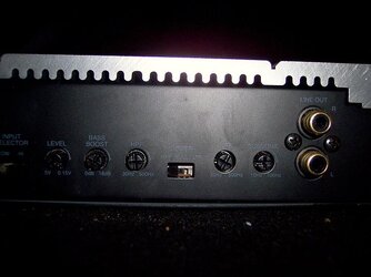

Dann mach doch mal Fotos von den Einstellungen der Endstufe.
Dani, wir haben uns schon per PM ausgiebig unterhalten. Wenn dich der Klang des AD6 zufrieden stellt und die Sache nur am Maximalpegel hängt, teste ganz klar eine potentere Endstufe. Am besten erstmal die vorhandene K2-2000. Du wirst dein System kaum wieder erkennen. Mach einfach und berichte deine Eindrücke!

naja zum thema einstellung kann mir da keiner weiter helfen oben ist ein bild der jetztigen einstellung der stufe
Sag mal die eingestellte Werte, Hochpass-Frequenz? Gain an die Vorverstärker-Ausgänge angepasst? Du wirst aber mit der K2-400 nicht mehr reissen können!

Übrigens, was hast du für ein Radio? Hat es eingebaute Hochpassfilter? Gegebenenfalls musst du an der Endstufe nur den Gain einstellen.
