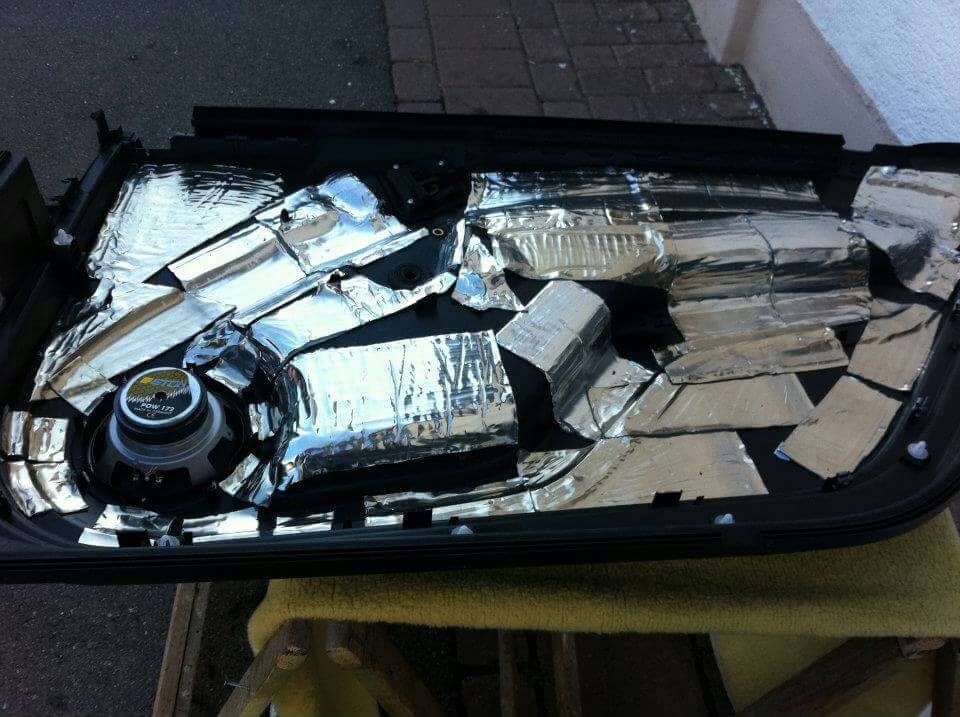

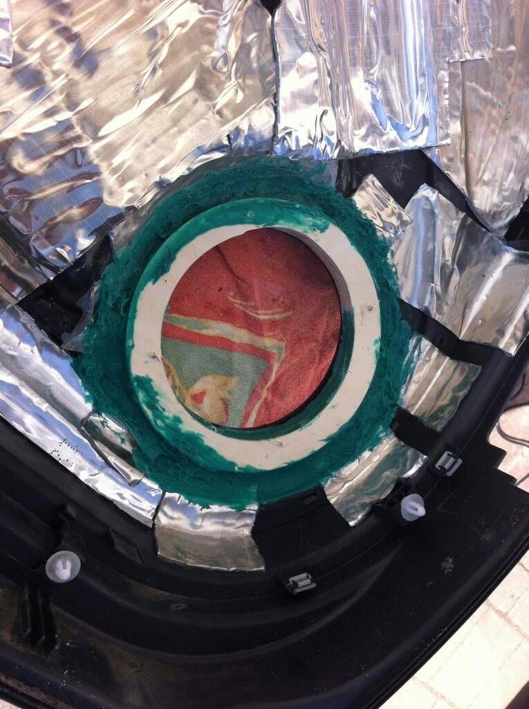

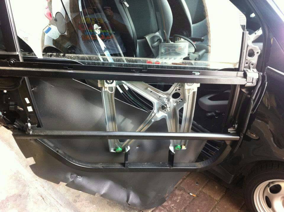

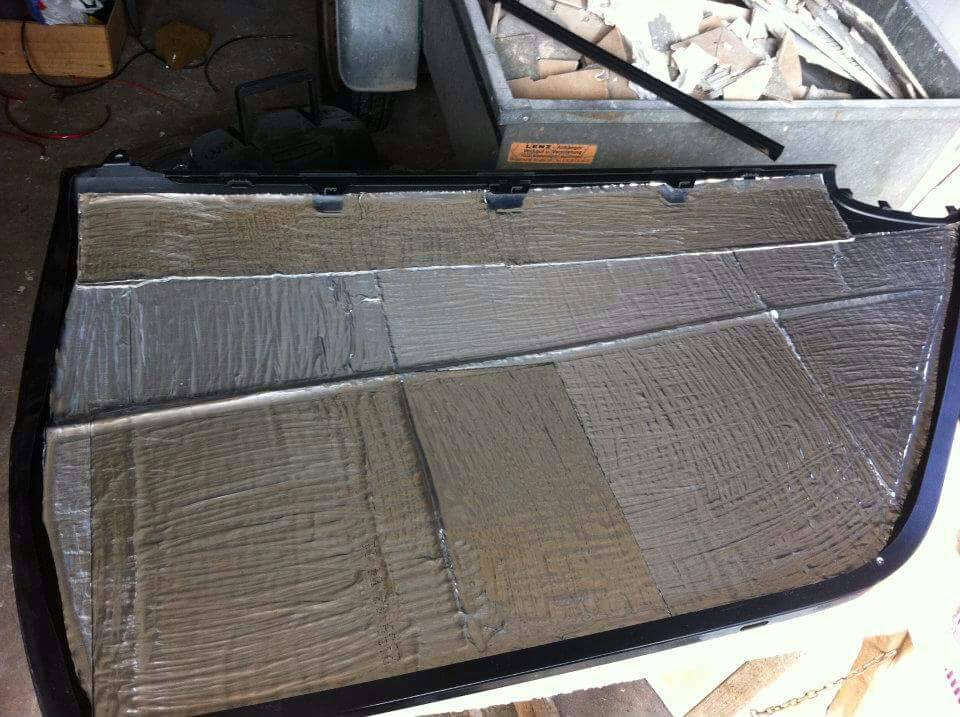

oh wow, danke für die Bilder! Mit welchem "Material" hast du gearbeitet?
Es war das vom jürgen.
Sind 2 lagen auf der tür aussenhaut
Gesendet von meinem LG-H850 mit Tapatalk
Mit dem GFK Spachtel hättest auch gleich die Türverkleidungen von der Rückseite an einigen Stellen versteifen können. Vorher rauh anschleifen und nicht vollflächig fasern da sich sonst Spannungen bilden.
Ansonsten gut gemacht!
