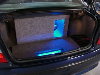

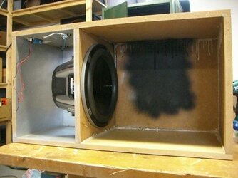

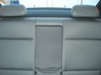

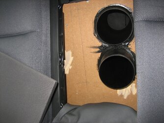

hx300d im bandpass.....
hab dir jetzt mal ein paar bilder gemacht....
mehr bilder kannst du unter www.speaker-city.de anguggen
einbaugalerie-bmw e46 320i bandpass...

Normalerweise sollte man den Magneten aber in die ventilierte Kammer zeigen lassen. Bessere Frischluftversorgung der Spule und man riecht wenn es müffelt. ;)
hängt halt auch vom wunsch des kunden ab. hier sollte wohl der dramatischer aussehende korb beleuchtet zu sehen sein. das würde dann in der ventilierten kammer etwas komisch aussehen - man hätte ja quasi den tunnelblick richtung frontscheibe.
zumindest bei meinem bandpass (auch vom gack) wars so, dass der magnet im ventilierten teil war. ;)
Klar funktioniert er so auch... sinnvoll wird es dadurch aber immer noch nicht ;)
doch doch....is halt bauartbeding im e46.....
sonst wären wir mit der literzahl nicht hingekommen was der hx300D braucht....
er spielt ja durch die mittelarmlehne....und riechen tut der in 100jahren nicht, so wie er eingestellt ist...
ich fahr ja sql und nicht dbl......und da macht er noch genügend bums
